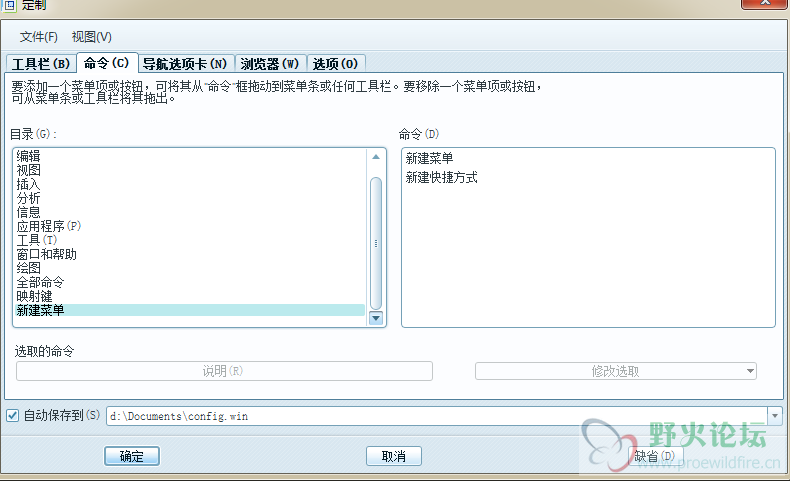

我想把keyshot连接到PRO/E上,可是命令目录里面没有    外部应用程序        怎么办

发表于 2014-5-20 13:00 | 显示全部楼层
  1.首先,下载相关接口并安装keyshot官网http://keyshot.com/
   2.打开proe5.0,点击“工具” 按钮,选择“选项”
      在“选项”下输入“prodevdat”     值为H:\keyshot4\Plugins\Pro Engineer 5.0\protk.dat,
   注意:实际的接口文件要视乎自己电脑所存放的位置而定!!!
   安装vcredist_x86文件很多人就缺少这一步所以失败
   3.完成上面后,保存在proe的起动目录里(窗口右上角为当前目录,自己查看)
      关闭pore,并重新启动。
   关键一步(不同之处)
   4.点击“工具” ,选择“定制屏幕”,在“命令”选项最
      下方点击“外部应用程序”,kyeshot4相关的东西都出来了,看图标
      大家都知道哪个是“渲染”,点击拖动,拖至工具栏上
   这两栏都可以
   5.完成以后,同时也是保存在启动目录。

楼上我都在论坛中看过了,我关键是问那个 外部程序应用 是安装接口软件  以后生成出现的吗??????

问题找到了。
