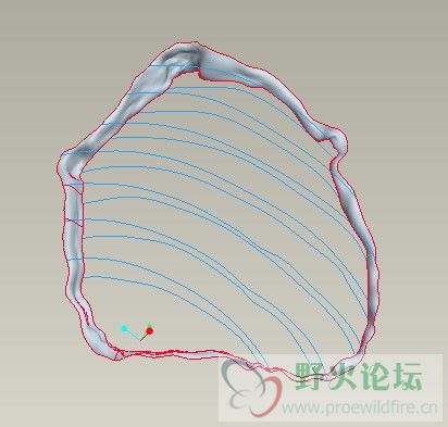

附上图片,请大侠们解读!

用边界混合可以做出来吧
 楼主| 发表于 2014-5-20 12:40 | 显示全部楼层
试过了,不行哦

这是怎么搞出来的?

楼主想要的是一个曲面形状的壳体,其边界为图示的曲面形状??

      弱弱滴问一句: 这个模型的外轮廓怎么一点规则都没有吖 ...... ?

核桃纹都比这个规则。。。

只要有轮廓线和中间线,不可能不行的吧

楼主的这个是在头骨上补孔,这里的图中所示的是头骨上破洞的边缘。他现在的目的是把头骨的这个破洞给补上。
边界混合应该是可以出来的,不知怎么就不行 了?难道楼主想一次混合内外两层的曲面导致边界混合失败?
边界混合只能一次完成一个曲面,不能同时完成双层的曲面。

楼主把prt压缩后传上来,问题应该很快会解决的
