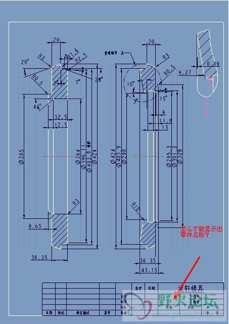

发表于 2014-5-19 21:25 | 显示全部楼层 |阅读模式
如何自动生成零件名?

 楼主| 发表于 2014-5-19 21:26 | 显示全部楼层
求助
这种的重复区域该怎么做?

发表于 2014-5-19 22:38 | 显示全部楼层
自动生成 prt00001?
71
104
 楼主| 发表于 2014-5-19 22:40 | 显示全部楼层
不知道该怎么办了

发表于 2014-5-19 23:44 | 显示全部楼层
想自动生成就需要设置零件参数和工程图模板链接了,如果单个的话手动添加

 楼主| 发表于 2014-5-20 08:59 | 显示全部楼层
我需要的就是自动生成的
因为我需要把所有的零件逐个打印出来,在图纸上显示出零件名、数量、比例、图号等

发表于 2014-5-20 09:50 | 显示全部楼层
prt模板设置好相应的零件名、数量、比例、图号等参数,工程图模板配置好相应的调取指令,即&符号加相应参数名称,就行了。具体请看相应的工程图模板定制的相应教程.如:http://down.proewildfire.cn/down/teach/200808/129.html
