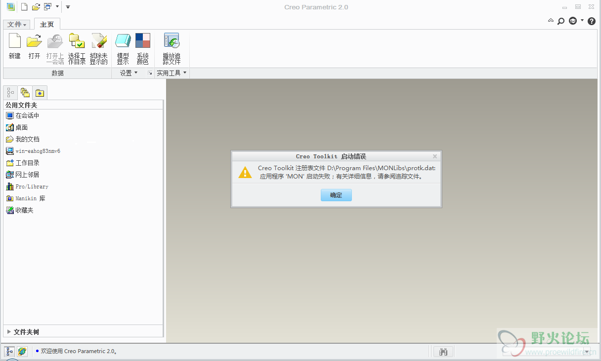

Creo2.0 M080安装MONLibs标准件时,打开Creo是弹出对话框:
求指教!

记事本打开看看protk.dat里那两个文件的路径跟你实际位置是不是一样的

 楼主| 发表于 2014-7-4 08:06 | 显示全部楼层
就是这两个路径在Creo2.0 M080里面找不到,在M020还有的,不知道为什么会这样?
