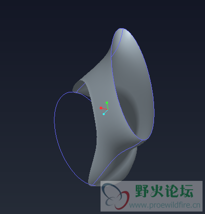

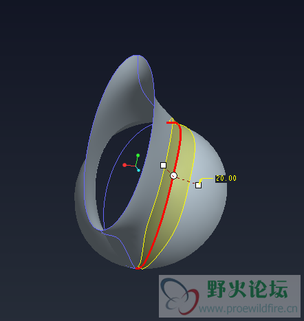

倒圆角
倒圆角
倒圆角后
倒圆角后

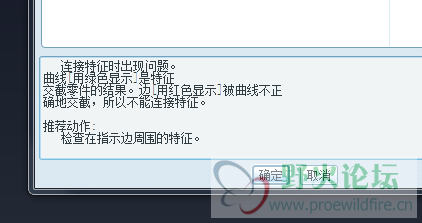

QQ截图20140519202708.png 这是提示的内容,怎样修改?

“倒小圆角试试吧”!!!看着像吹风机的出风口吧?我想最好整一个大面做,别做小面再倒圆角...像你这样面很碎,而已过渡不好...

       疑似倒角尺寸太大,不能实现平滑的弧面过渡!

你造曲面的时候选相切试试,可能会光滑。

两侧加线条控制,一步成型。论坛里有类似的帖子,我找了好久没找到。
