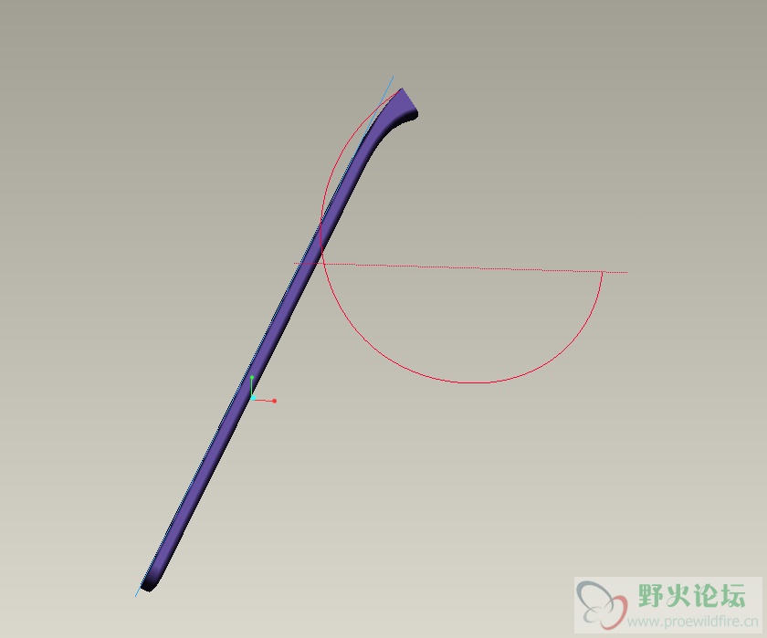

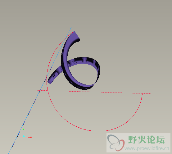

请教各位,怎样才能把一个表带(塑胶的)折弯成带在手上的形状?如图
折弯前
折弯前
骨架折弯后
骨架折弯后

 楼主| 发表于 2014-5-20 09:17 | 显示全部楼层
379651988 发表于 2014-5-19 21:23
你还不如直接扫描!空间曲线不是很难把?
你没看明白。是先做好各种特征后,再折弯演示给别人看。

发表于 2014-5-20 10:29 | 显示全部楼层
上 prt 把 骨架折弯 应该可以吧
115
发表于 2014-5-20 12:12 | 显示全部楼层
用这个工具试试,把你的曲线拉伸成曲面,在绕去面折弯。好像可以

 楼主| 发表于 2014-5-28 19:29 | 显示全部楼层
上不了PRT
