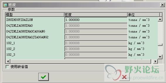

 楼主| 发表于 2008-9-25 23:29 | 显示全部楼层
这个图片中的04开头的三个零件我都没设成任何材料,系统自动设置,而且都没法自定义。
我想求装配件的质量都没法求,哪位高手知道请指导一下,谢了。。。
