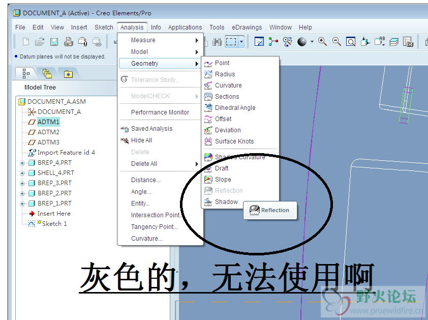

[求助] PROE的曲面分析功能斑马线是灰色?无法使用?如何设置啊?
56
发表于 2014-5-19 16:59 | 显示全部楼层 |阅读模式

发表于 2014-5-19 17:49 | 显示全部楼层
切换到零件模式下看看。

发表于 2014-5-19 19:49 | 显示全部楼层
配置文件添加
graphics openGL
就可以解决反射命令无法使用

 楼主| 发表于 2014-5-21 08:33 | 显示全部楼层
楼主,不行啊,添加了那一项目(graphics  opengl),还是没解决问题啊。
