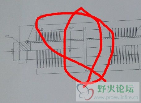

大部分是重复的,怎么像cad一样出断面图
求解

根据楼主的意思,应该指的是【破断视图】吧

 楼主| 发表于 2014-5-19 18:03 | 显示全部楼层
多谢,根据你的百度到了谢谢

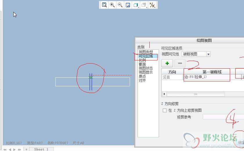

发表于 2014-5-19 20:22 | 显示全部楼层
很简答,可见区域选破断即可,具体见图片操作
