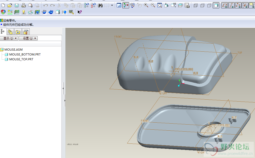

怎样在pro/e4.0装配下在某个组件中建立新的特征?如下图:已知鼠标上壳的一些螺丝孔的方位(如图2-1),怎么在装配下修改下壳,让下壳抽出对应图2-1的两个孔柱?  新手

上下壳位置对正后不要贴死,右键下壳,点击激活,就可以以上壳为参照做出特征

按照装配关系装好了之后激活你需要建特征的零件(一定要最底层零件),建立你需要的特征,进草绘后参照选取上盖的两个孔
