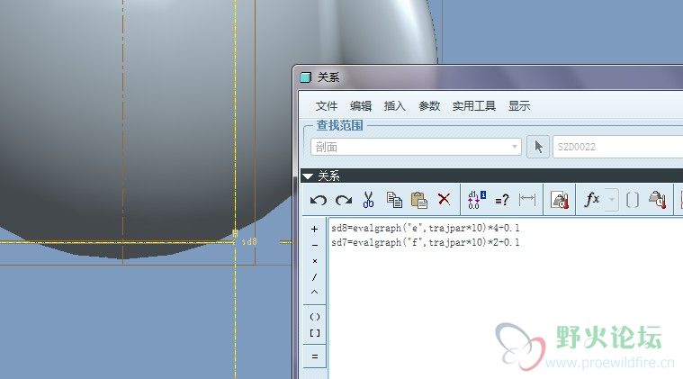

发表于 2012-10-20 10:14 | 显示全部楼层
回复 楼主 gc19291 的帖子
sd3=后面再加个数目,把基数扩大下或者把草绘点改下,能做出来.....看我传的图,我在后面加了一个基数
91
378
747

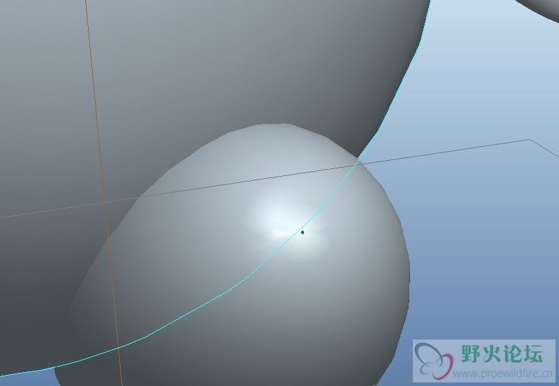

发表于 2012-10-20 10:15 | 显示全部楼层
会有个缺点...面不是完整的..你看图吧
91
378
747
发表于 2012-10-20 10:17 | 显示全部楼层
后面都是+0.1,上面有个洞。。。求高手给出更好的办法
