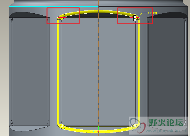

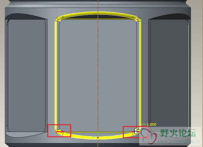

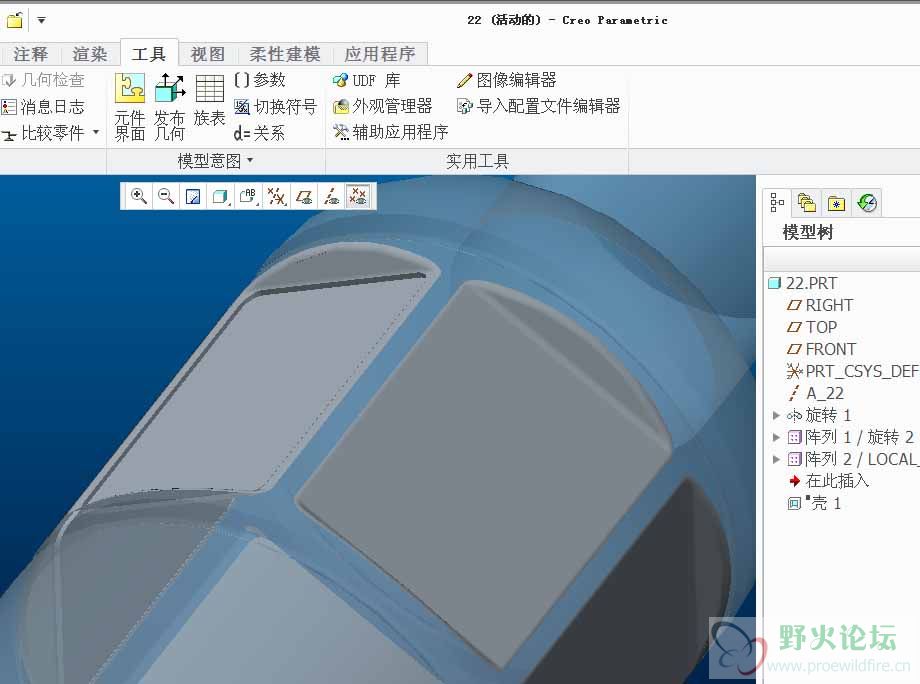

阵列异常,什么原因?看图,轴向阵列,结果却不相同,付PRT
