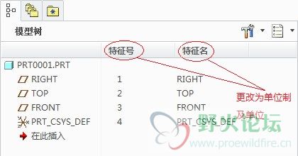

proe单位制及单位显示在树列?

 楼主| 发表于 2014-5-18 20:30 | 显示全部楼层
我想将这两个选项直接放置在摸型树下,方便看每个零件的单位是什么。

发表于 2014-5-18 21:36 | 显示全部楼层
模型树--树列,勾选要显示的参数项,默认没有的参数项就需要你自己建了,保存。手头没软件,只能口述了
