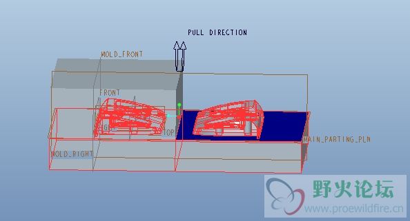

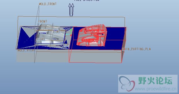

发表于 2014-5-18 13:55 | 显示全部楼层 |阅读模式
像这种镜像出来的零件怎么合为一体

发表于 2014-5-18 15:27 | 显示全部楼层
组件模式下元件操作的合并试试
62
92
发表于 2014-5-18 19:29 | 显示全部楼层
在Creo2.0里柔性建模的实体镜像很方便完成。
77
96
发表于 2014-6-21 13:31 | 显示全部楼层
实体曲面--镜像-实体化
370
444
发表于 2014-7-28 14:31 | 显示全部楼层
直接做两个模了,为什么要合并呢
48
发表于 2015-4-3 15:10 | 显示全部楼层
复制零件曲面到一个零件里面再实体化就变为一个了。
