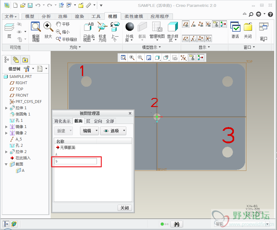

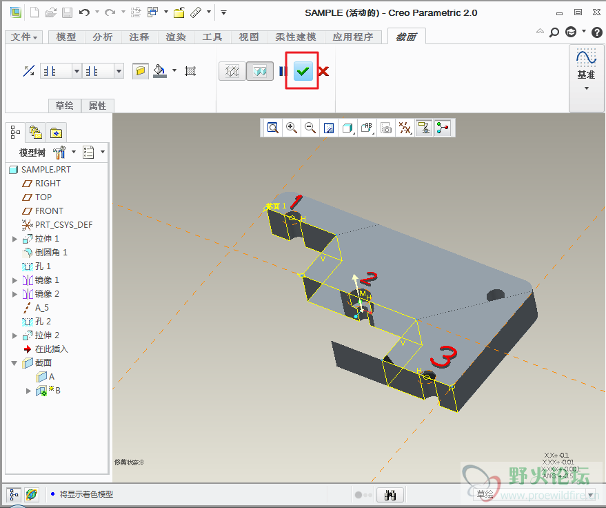

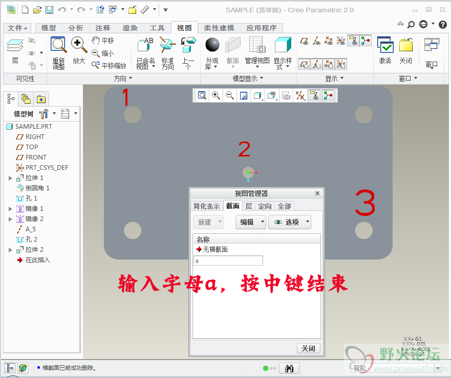

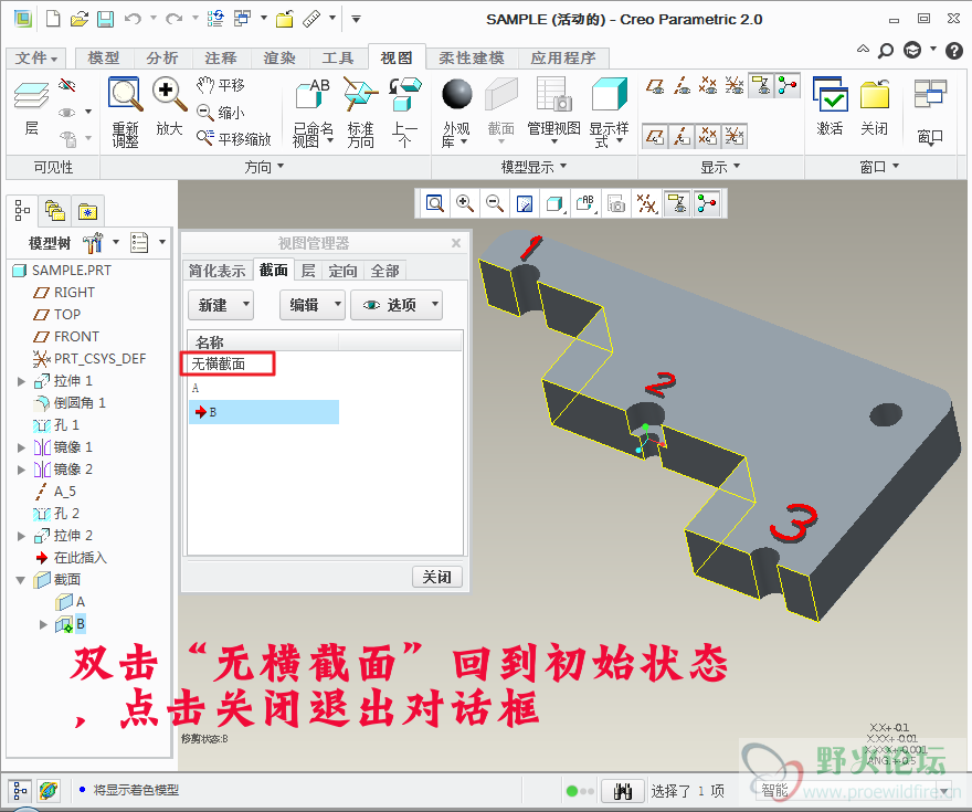

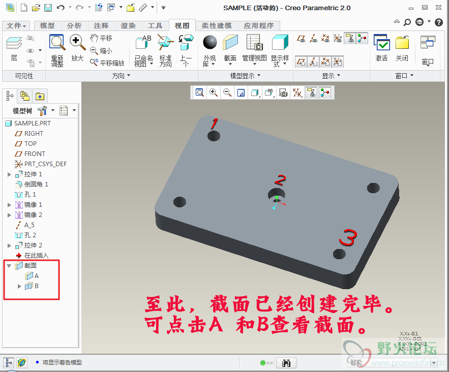

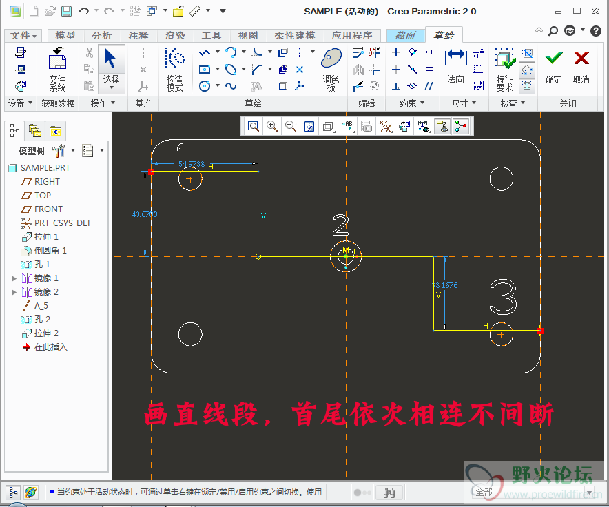

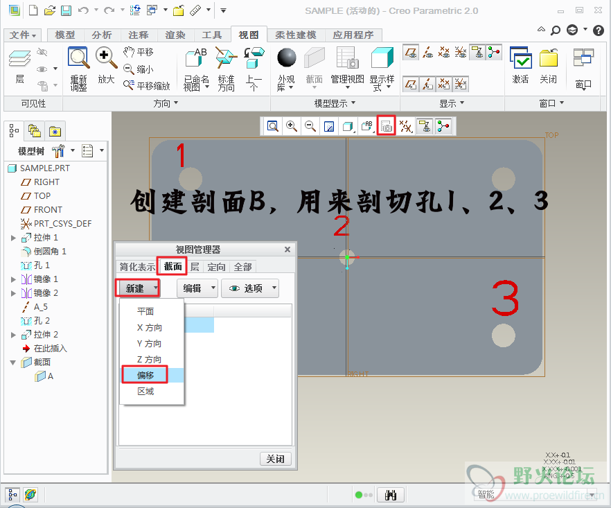

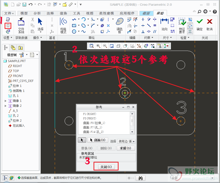

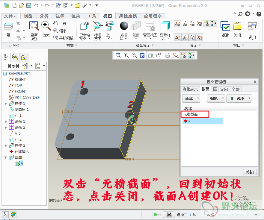

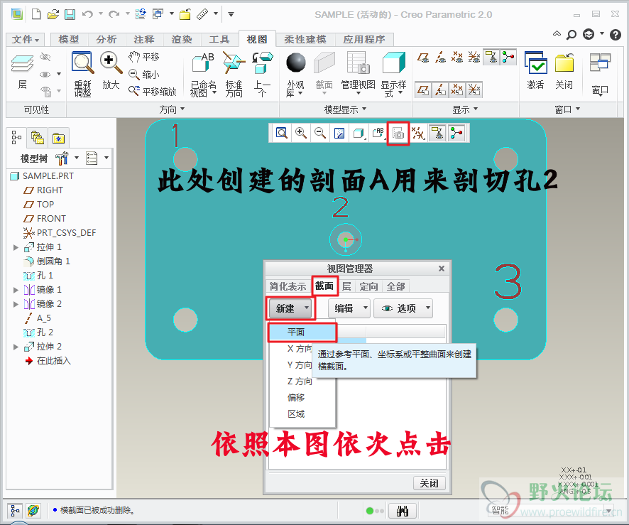

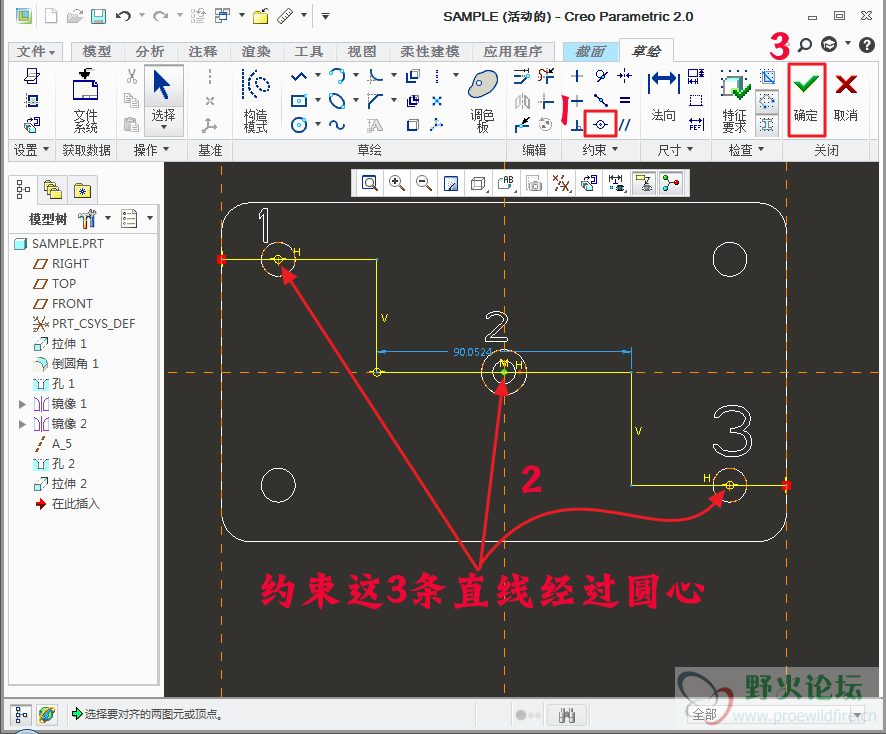

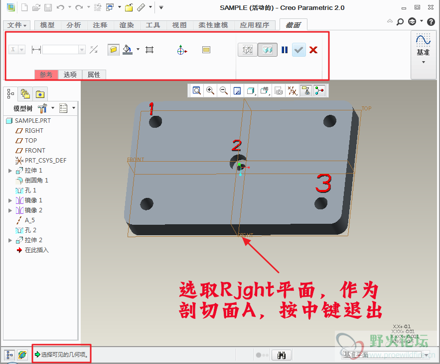

在做工程图剖面的时候,有些朋友不知该如何创建?
我个人比较喜欢在三维图上直接创建,这样比较容易观察视
图。
见图:
图像 001.png 图像 002.png 图像 003.png 图像 004.png 图像 005.png 图像 006.png 图像 008.png 图像 009.png 图像 010.png 图像 011.png 图像 012.png 图像 013.png
当然,也可以直接在工程图上创建,仁者见仁,智者见智!
但愿能够对初学者有所帮助!
