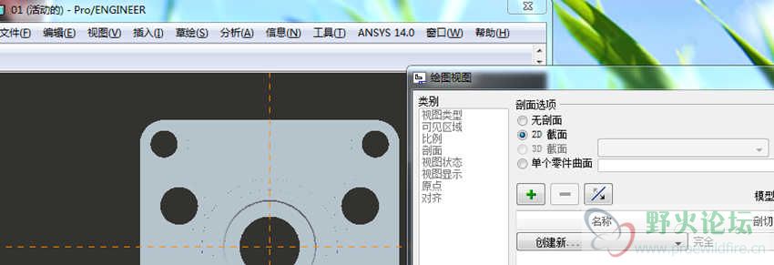

新手求助。如题。谢谢!

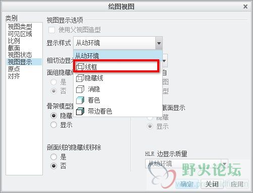

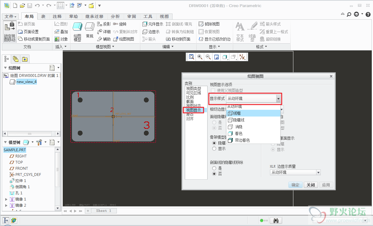

发表于 2014-5-17 14:32 | 显示全部楼层
视图显示→显示样式

 楼主| 发表于 2014-5-17 16:39 | 显示全部楼层
wanghenghui 发表于 2014-5-17 14:44
基本功严重不足啊!
这个我肯定会啊。是在画剖面的时候出来一个活动的窗口,不是在这个窗口上。
 楼主| 发表于 2014-5-17 16:41 | 显示全部楼层
钟汉昌 发表于 2014-5-17 13:07
在视图菜单下,应该可以设置。
电脑上没有野火版
视图菜单下只有一个着色,但是点不点的没有反应。

 楼主| 发表于 2014-5-17 16:45 | 显示全部楼层
gwl5686660 发表于 2014-5-17 16:43
在菜单栏内有啊,建议去学习一下pro e的基本知识
麻烦你们看清楚问题再回答。

发表于 2014-5-17 17:29 | 显示全部楼层
  先确定,然后把这个视图改成一般视图,就可以按你所说的要求更改了!
