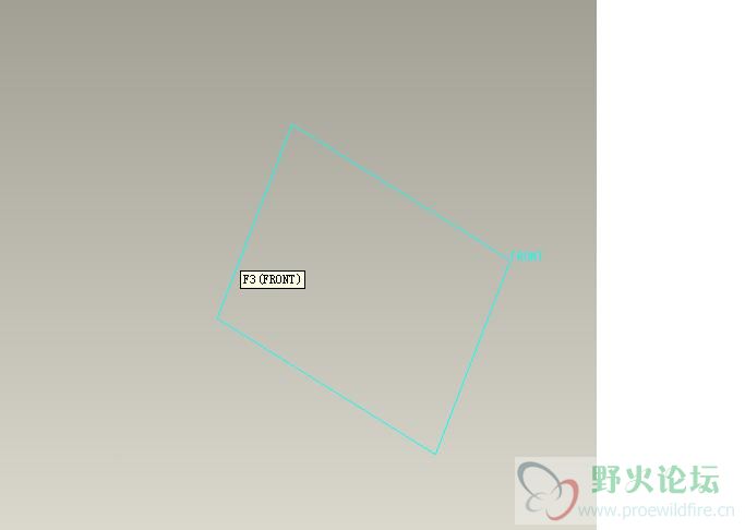

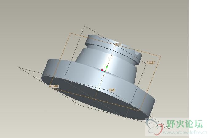

  电脑之前是WIN7 32位系统,运行4.0的很正常,只是CPU用量太大,电脑有点卡,后来改装了XP 。4.0安装好后一切都好,只是在绘图或看图是会出现奇怪的现象,当鼠标在图像上划过时,图像就会消失,再滑动鼠标也只能看到一点线框。滚动鼠标滑轮后就能看到正常图形,无论是草绘还是实体状态都是如此。
  显卡驱动从装过N次。XP系统重装过N次。软件重装过N次。都无法解决这个问题。
  特来“娘家”论坛内求助。 希望斑竹给予支持。。。再次十二分的感谢。。
鼠标移动后1
鼠标移动后1
鼠标移动后2
鼠标移动后2

添加了 无效  删除显卡驱动后使用正常!但是好卡好卡。

那一定是显卡驱动的问题了,换几个驱动版本试试(最新的不一定好)
