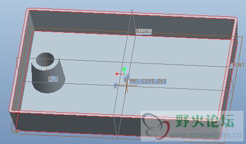

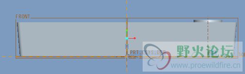

我想在槽里面的圆柱体上加个筋,以front面作为绘图面,但是外面的槽壁挡住了视图,请问怎么把外边的结构隐藏,或者用别的方法怎么做?

草绘时,将显示样式改为线框
 楼主| 发表于 2014-5-16 18:23 | 显示全部楼层
嗯,我也这么做的,就是不能隐藏外围的壁结构了

这,和隐藏有关系吗????选好草绘平面后,选好参考线,画就是了,难道还会画到其它地方去???
 楼主| 发表于 2014-5-17 09:00 | 显示全部楼层
外边的实体挡住了内部结构的线条,像5#说的是能画到草绘平面上,但是不能定位到内部的线条上

一个单独的圆柱也不能定位筋的下面边啊,我感觉作图先后顺序不是重点,重点是怎么在结构内部作图,这在别的地方也会用到的,大家一起来想办法解决问题啊

3D视图选好参照就不会出错的,或者直接用拉伸做更直接

在选参照线的时候3D去选 就好了啊
