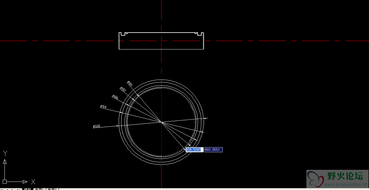

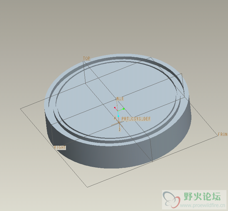

为什么proe的图纸转化为cad以后尺寸会变呀,还有如何把proe和cad的原文件上传上去呀

PROE工程图导成CAD图纸后,图纸比例一般都缩小,需要将导出来的图纸比例变成1:1就可以了

应该是公制和英制的比例。
你看看是不是相差25.4倍?
