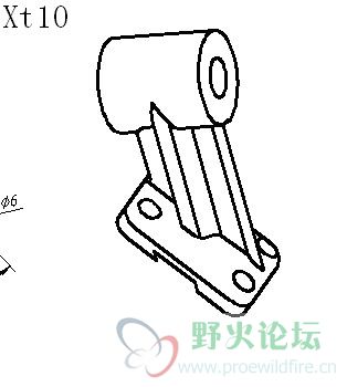

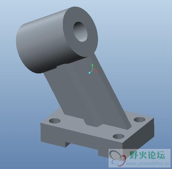

发表于 2014-5-16 09:01 | 显示全部楼层 |阅读模式
一个是原图 一个是我画的
谁给说说啊

 楼主| 发表于 2014-5-16 09:17 | 显示全部楼层
re 2# 拉伸倒是会,可是做出来的东西不一样的,下面的板是倾斜的,拉伸是垂直拉伸会在草绘平面前面少一块,后面多一块 我刚学习不太懂 有好点的办法吗

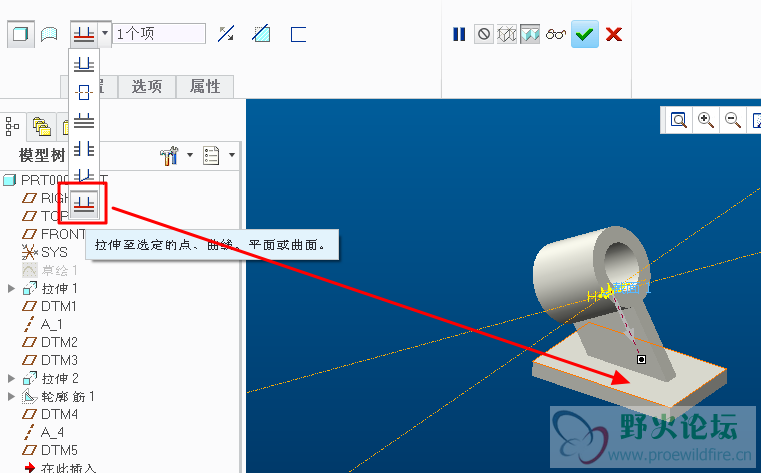

发表于 2014-5-16 09:37 | 显示全部楼层
拉伸也可以吧!两侧拉伸到面

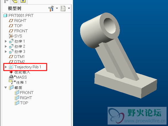

发表于 2014-5-16 09:45 | 显示全部楼层
57
1270
224
版主
研究员
1949
斑竹勋章希望之星勋章热心助人勋章优秀会员勋章
发表于 2014-5-16 10:03 | 显示全部楼层
上贴使用拉伸到面做的,这个使用的轨迹筋。前边的建模步骤仅供参考,只为做出需要的形状就好。

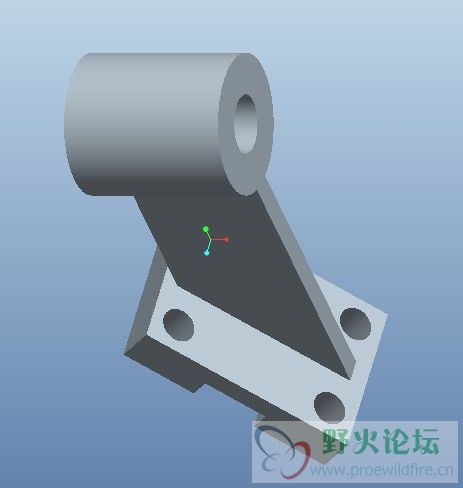

发表于 2014-5-16 10:49 | 显示全部楼层
做一个与圆柱体端面垂直的基准面,草绘出筋的截面形状,向两侧拉深,分别到圆柱面和底平面
