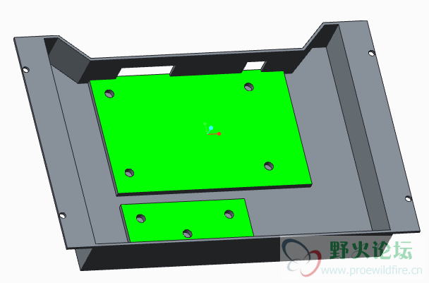

本人新手,遇到一个实体零件需要把它转换为钣金然后展开,求高手帮帮忙啊~

思路不对,展不开也是正常的。
 楼主| 发表于 2014-5-16 10:49 | 显示全部楼层
怎么样思路才正确呢,万望指点一二。。。。
最起码得是均匀壁厚吧。。
你的是么 ?
而且连一个圆角都没有,全是直角

首先,如果是折弯机加工出来的钣金都是肯定能展开的,但是像你这种可能是模具拉伸成型的是没法展开的!

你一定要展开的话,就要开边缝!
