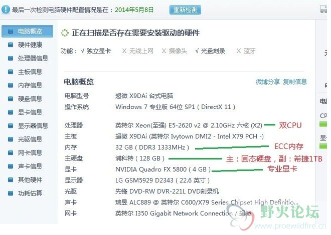

如何让creo2.0在运算过程中使用更多的CPU和内存。或者让更多的CPU和内存帮助显卡运算。总之要提升Creo的运算速度。
以下是我硬件
1.此电脑在做大型且有很多线条文件的工程图时很慢。(在使用工程图模版程况下,自动一次性生成7个视图后导出DWG文件。一共用20分钟)
2.用Creo2.0打开大型IGS文件时很慢。(单个IGS文件366MB)要8分45秒
是否有办法?
电脑配置
电脑配置

我听说,在CREO配置里可以设置让CREO使用更多的内存,这样可以提升速度。我不知道怎么设置

我现在算是明白了,CREO不支持多核心的。不管你多少核心,它只用完一个核心。以后买电脑不要多核心。要大主频。
我在做以上的图时,cpu只用4%等于一个核心
旧电脑
我用旧电脑做以上的图时,CPU用20%等于一个核心    速度比新电脑要快
1.做大型且有很多线条文件的工程图时很慢。(在使用工程图模版程况下,自动一次性生成7个视图后导出DWG文件。一共用17分钟)
2.用Creo2.0打开大型IGS文件时很慢。(单个IGS文件366MB)要6分45秒
旧电脑比新电脑差远了,
   cpu:I7四核心 显卡GF 580GTX       8G内存
70
729
1014
 楼主| 发表于 2014-6-20 21:21 | 显示全部楼层
我查看过了,大部时间CREO只用了4个核心。一般到快完成时才会用到10几个左右的核心。

经过上次配的哪台电脑我发现!CPU不用太多核心,更不用双CPU,主频越大 creo运行越快。i7就够了!
显卡也不能专业显卡,游戏显卡就行。当然了要用5000左右的显卡。这样运行creo比我的双CPU更快
