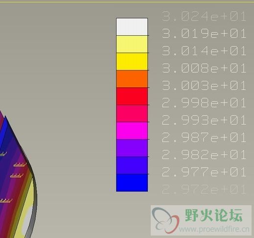

Hi.我用PROE3.0做熱模擬,
到模擬出雲圖來時,它的單位怎麼看不懂啊...
一般是顯示℃的啊. 它怎麼顯示3.089e+01呢.
請附圖.
該在哪里設置呢???

e+01代表10的一次方

变扭的科学计数法

科学计数法~

這是科學計數法﹐10的一次方﹐后面是2代表2次方﹐
從你的熱 可以看出最高溫度為30度﹐最底為29度
