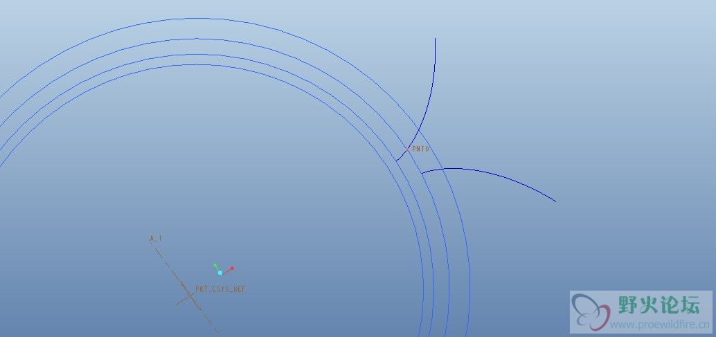

我是照着这个视频一步一步画的齿轮http://down.proewildfire.cn/flasher.php?u=/d/file/video/proe50/200911/1468dc35096d1bc90edf8d495869ef8b.swf&t=proe5.0%CA%D3%C6%B5%BD%CC%B3%CC%20%BD%A5%BF%AA%CF%DF%D4%B2%D6%F9%D6%B1%B3%DD%C2%D6%B2%CE%CA%FD%BB%AF%20%C4%A3%D0%CD
但是画到渐开线的时候我遇到了一个问题下面是图1

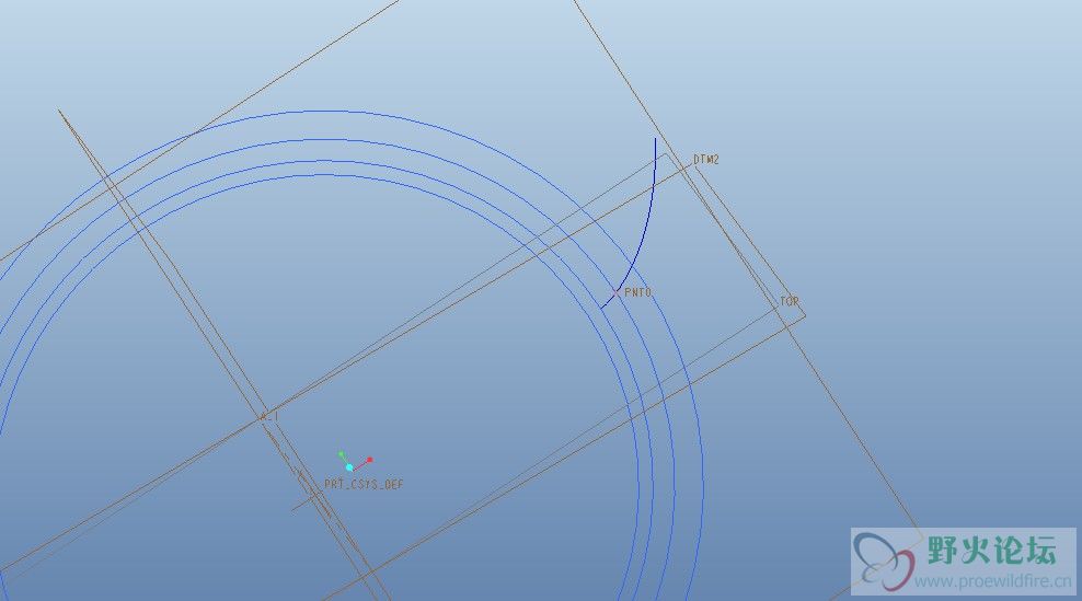

在这之前一切都是正常的,后面我要对渐开线进行镜像,问题来了,问题如图2
视频上镜像完毕后的渐开线是和基圆相交的,但是我这个镜像之后是不和基圆相交的。这样对后面的齿槽的绘制有很大的影响,我想问下各位大大,这是为什么?如何解决这个问题。
图1
图1
图2
图2

http://down.proewildfire.cn/flasher.php?u=/d/file/video/proe50/200911/1468dc35096d1bc90edf8d495869ef8b.swf&t=proe5.0%CA%D3%C6%B5%BD%CC%B3%CC%20%BD%A5%BF%AA%CF%DF%D4%B2%D6%F9%D6%B1%B3%DD%C2%D6%B2%CE%CA%FD%BB%AF%20%C4%A3%D0%CD 视频地址有误 重新发下
另外我发下我的关系和笛卡尔方程
关系:ha=(hax+x)*m
hf=(hax+cx-x)*m
d=m*z
da=d+2*ha
df=d-2*hf
db=d*cos(alpha)
笛卡尔方程
r=db/2
alpha=t*45
x=r*cos(alpha)+pi*r*alpha/180*sin(alpha)
y=r*sin(alpha)-pi*r*alpha/180*cos(alpha)
z=0
198
265
 楼主| 发表于 2014-5-15 12:40 | 显示全部楼层
还有就是,我发现镜像过后的笛卡尔不正确,我选中它将他删除,删除之后发现齿轮的4个圆就剩下3个了,回去查看了下 发现分度圆和基圆的尺寸相同了,并且参数里面的alpha变成了0(开始是设置好的标准齿轮压力角20)并且无法更改,这是为什么?

      自己重新投入齿轮画法的基本学习吧,...... 画齿轮的关键是渐开线齿廓的建模,有时候,这部份的讲述除了在学校的课堂和直接在教师面前,其它渠道很难几句话说透的。
      画法及其过程是一种知识和体验,真正的实际工程设计中,都往往用到标准件和齿轮设计实用软件了,哥哥!
