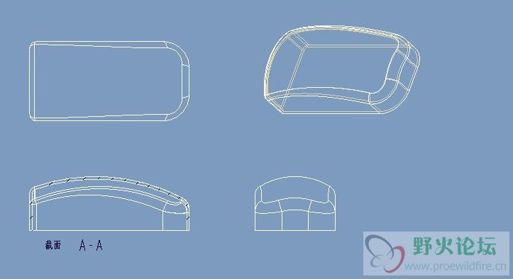

我在论坛上看到的,做不出,求大神帮助
该帮忙的帮忙,该扣分的同样会扣分。鉴于你恶意灌水,扣除8金钱(水贴数量)作为惩罚,请遵守论坛规则,仔细阅读新人必读帖

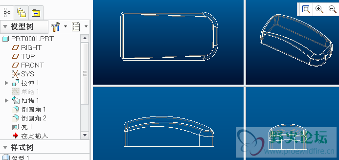

发表于 2014-5-15 13:35 | 显示全部楼层
应是圆顶剖面就可以的了

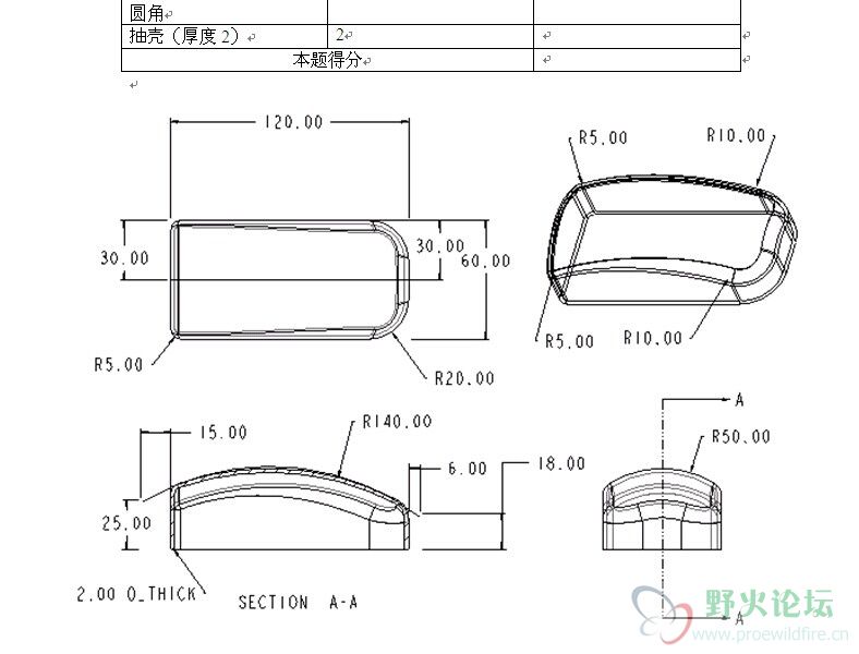

发表于 2014-5-15 15:31 | 显示全部楼层
貌似这个我读书的时候比赛时的题目 不难吧- -.

发表于 2014-5-15 17:05 | 显示全部楼层
zhie1860 发表于 2014-5-15 13:42
版主 你发的那个PRT文件我打不开,提示无法索检 我用的是5.0
版本低,我用的CREO2.0

发表于 2014-5-15 22:54 | 显示全部楼层
proe5.0版本
打开零件图,把模型树左侧的“在此插入”拉到最下面,然后你能看见实体了
x.prt.rar
