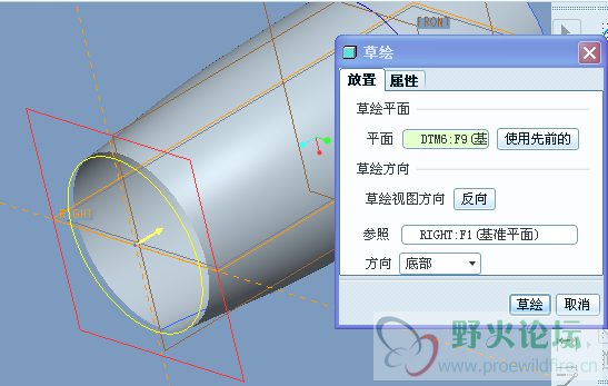

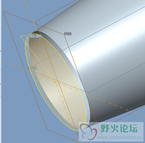

求帮忙解决问题出在哪里.编辑定义草绘,基准平面DTM6怎么模型树没有显示出来?图层也全部开启了.我想知道DTM6偏移多少...哪里可以找到显示出来?..过滤器勾选,几何前面也没有+号.怎么回事啊?模型网上下载的,我是想跟着别人一步步练习.

目测dtm6是内部基准,点开模型树的+号就可以看到。默认隐藏。

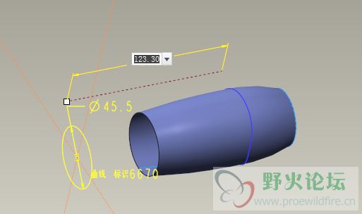

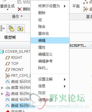

发表于 2014-5-15 15:53 | 显示全部楼层
这个是老版本的软件制作的。
修改方法见下图
1.在草绘6上面右键,选择编辑
2.点击基准面便宜尺寸(图示123.3)
