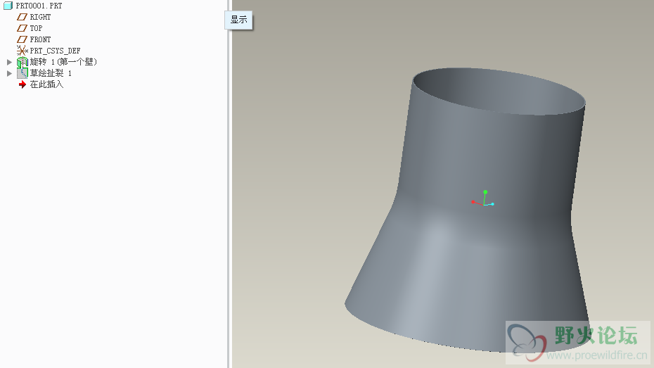

这个管子中间圆角部分怎么处理?才能展平?

直接用proe展开应该是难以实现的,听说ug可以做到。

我不大可能为了展开这个东西,去学UG的吧,还是问问哪位大神会展开的,指点一下

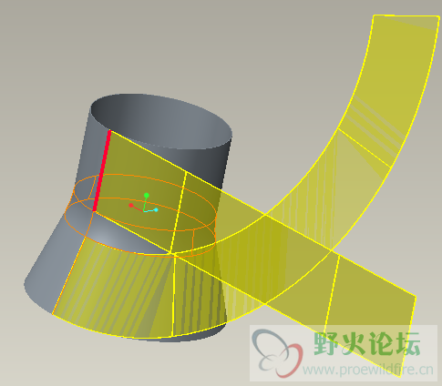

发表于 2014-5-15 11:02 | 显示全部楼层
1.prt.zip
65.22 KB, 下载次数: 4
售价: 8 金钱  [记录]

为什么要这样的形状整体展平?分开制作后焊接不行吗?

不能分开,我这样子,就是要计算展开长度,然后下料,成型,再焊接

4楼的那个展开和实际的不对,展出来应该不是长方形

直接用管子压制不可以吗?为什么要焊接呢
