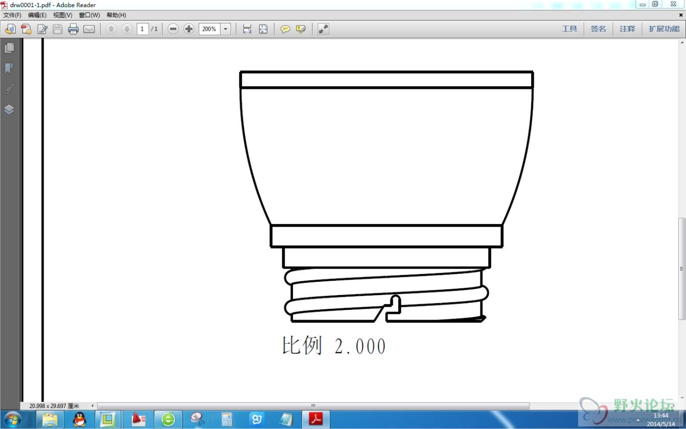

如何改变工程图的线宽?谢

选中线后,右键--线造型--里更改线宽,菜单中应该也有此项
 楼主| 发表于 2014-5-14 13:53 | 显示全部楼层
一个视图中线条太多,我怎选

在config.pro中,添加pen_table_file,值为:E:\ptc\qidong\table.pnt (路径可以自己设置)。table.pnt就是工程图打印的线宽设置文件。给你上传了一个标准的。可以参考下,也可以用记事本直接修改。
