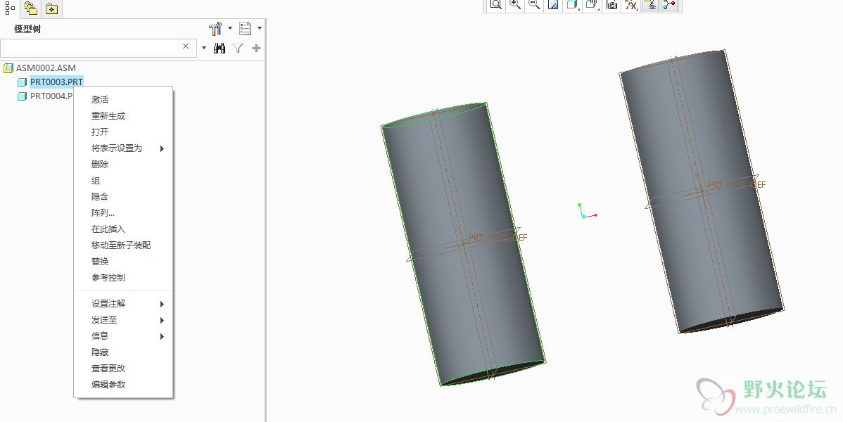

如图所示PRT0003无【编辑定义】选项。

没有编辑定义有能说明什么呢 ?
prt0003 没有使用模板,是ASM0002 的内部零件 。
也就是 以 ASM0002 的基准平面为参考 建模的。。

你在把两个零件移动到子组件时,创建方法选用了《空》选项,第一个零件就成了基准不能编辑,第二应该可以。

设置模型树过滤器,在特征前打勾。请参考图片试试!

问题出在你的组装图没有可用的参数,当引入第一个零件时,找不到可用的参照,当然也就不存在能对位置编辑定义的问题了,系统就以默认位置以固定方式放置零件。
