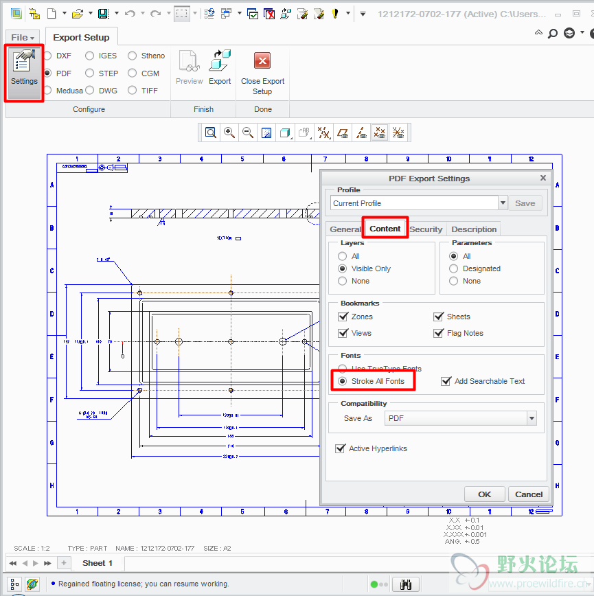

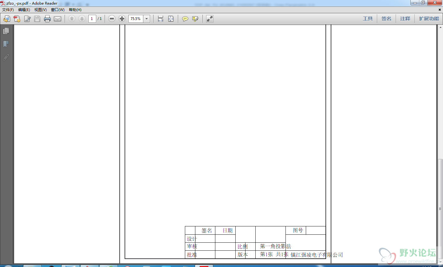

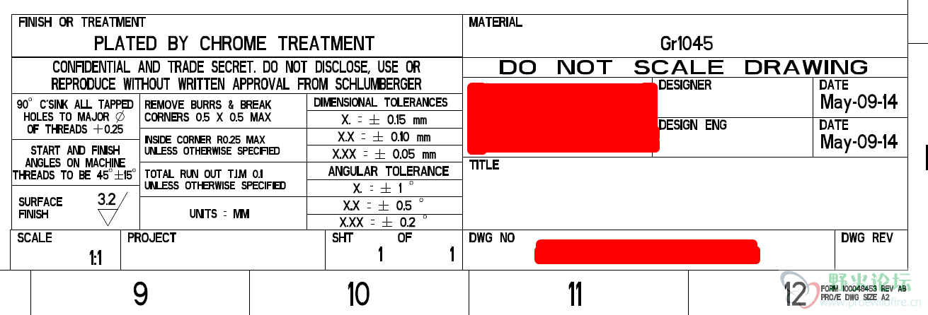

在creo2.0标题栏很符合要求,转到PDF字全乱跑,请高手帮助,谢!
见图

发表于 2014-5-14 11:51 | 显示全部楼层
打印成PDF,不要另存成PDF.  应该是字体的原因

发表于 2014-5-14 12:18 | 显示全部楼层
话不多说,图片走起:

 楼主| 发表于 2014-5-14 13:04 | 显示全部楼层
不是字体原因,不过我已找到原因了

发表于 2014-5-14 13:22 | 显示全部楼层
就是字体原因。proe用的是默认的字体,而读取PDF时是用的系统的字体,所以字的形状大小胖瘦都变化了。只有勾画字体才能保证不变化。

发表于 2014-5-14 17:13 | 显示全部楼层
能把具体解决方法说下吗!学习下!

发表于 2014-8-12 11:52 | 显示全部楼层
谢谢3楼指点,困扰多时的问题解决了。

发表于 2014-8-12 17:32 | 显示全部楼层
固化字体
