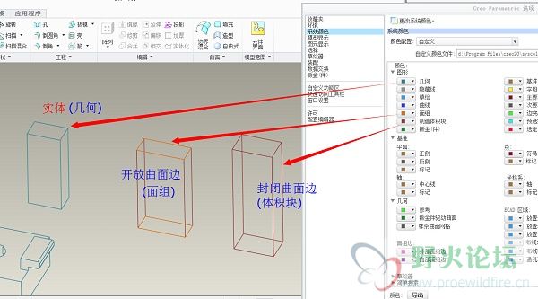

发表于 2014-5-14 15:36 | 显示全部楼层
1.
        creo 2.0系统颜色修改界面下:
几何(实体颜色)
面组(开放曲面边)
制造体积块(封闭曲面边颜色)
保存
2.
        或者可以直接在野火版本的视图系统颜色下,文件_保存颜色文件,将creo颜色设置文件为改文件即可.
system_color_file d:\Program Files\creo20\syscol.scl
syscol.rar (629 Bytes, 下载次数: 30)
