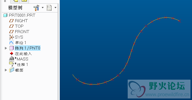

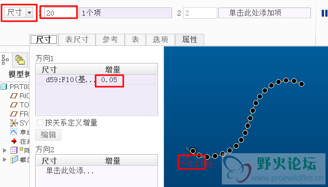

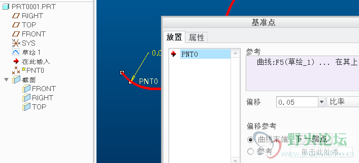

发表于 2014-5-15 11:23 | 显示全部楼层
arj211 发表于 2014-5-15 10:41
等弧长,按照比率我知道,但是点太多感觉比较麻烦,所以看看有没有其他办法。。还是谢谢你!
那就建一个点然后尺寸阵列啊,尺寸就选点的比率,自己设个比率增量

发表于 2014-5-15 11:29 | 显示全部楼层
点太多就阵列,很对,呵呵
