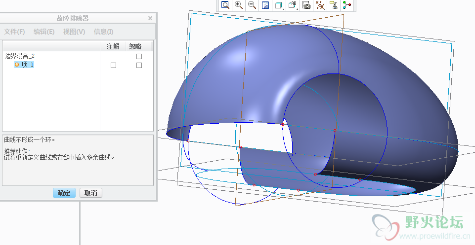

发表于 2014-5-13 23:10 | 显示全部楼层 |阅读模式
混合曲面检查时提示“未能形成一个完整的环”,是不是表示图形没有形成闭环?那么再画的时候要注意什么才能让它们闭环,我在绘图时看到的是点和点连接到一起的啊

发表于 2014-5-14 06:36 | 显示全部楼层
不能成功做面提示不能形成完整环
首先要确保前面的点线要形成完整环

发表于 2014-5-14 08:55 | 显示全部楼层
这是个细活, ,仔细检查一下,就会发现问题的,我经常遇到这样的问题,,,,来回检查弄几下子就可以来,,,
