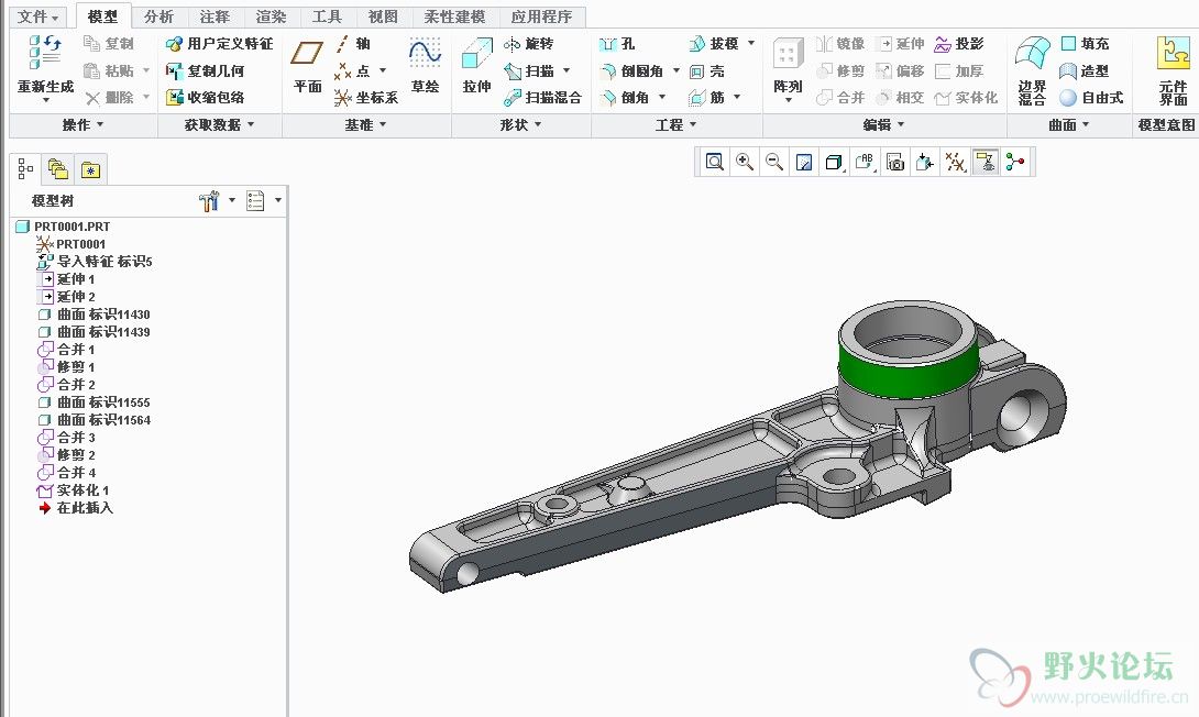

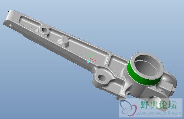

求各位帮我实体化一个曲面,用CREO 2.0打开

1.先用修补工具补掉小缝隙
2.切面、补面。

 楼主| 发表于 2014-5-14 09:08 | 显示全部楼层
钟汉昌 发表于 2014-5-14 09:02
1.先用修补工具补掉小缝隙
2.切面、补面。
钟老师在论坛上心直口快,乐于助人,是我们学习的榜样,非常谢谢!
1330
1797
 楼主| 发表于 2014-5-14 09:14 | 显示全部楼层
我用CREO 2.0 打开看了钟老师帮我实体化过的零件,效果非常好,可以正常剖切出工程图了,再次表示感谢!

发表于 2014-5-14 10:12 | 显示全部楼层
进入IDD,拖动外面的一个曲面到整个曲面组里,
这样才能用自动修复功能,点击自动修复缝隙完成
删掉碎面,分离破面2侧的曲面(在零件模式中可以建层隐藏)
完成退出IDD模式,在零件模式下利用分离出来的2个侧面生产原始面
再进行延伸,修剪,合并,实体
最后完美得到零件
详见
http://kuai.xunlei.com/d/-XKOCVMem85yUwQA95d
共同交流,互相学习,欢迎指教
