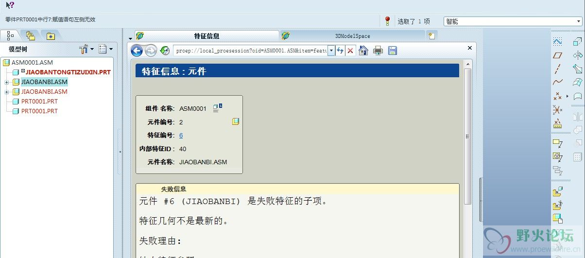

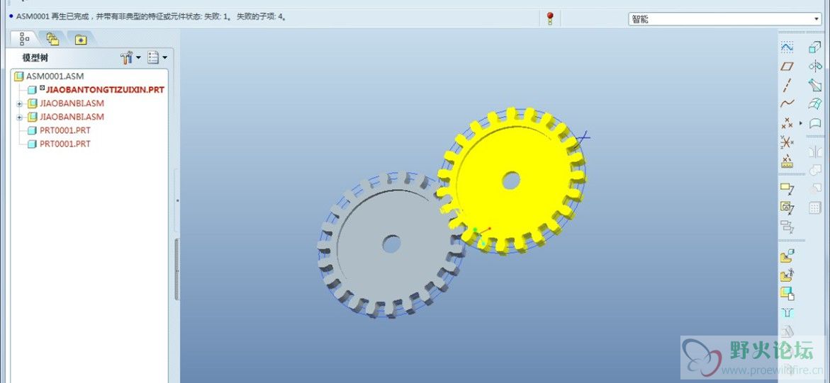

是这样:我这边模拟了个混凝土搅拌机的搅拌轴的转动,模拟完成后,我把装配的组件存盘了(.asm格式的)。问题来了:当我重新打开.asm格式的文件时就出问题了,说是再生失败?上个图。求解,为什么他会出现再生失败呢?我做了很多次都是这样。

发表于 2014-5-13 21:56 | 显示全部楼层
零件木有储存在同一个目录或者文件夹下面
我认为是你的“JIAOBANTONGTIZUIXIN.prt”与ASM001组件不在一个文件目录下,你复制到ASM001文件夹下试试!

 楼主| 发表于 2014-5-13 22:07 | 显示全部楼层
额,果然和楼上两位说的相符:因为我看着我那个放模型的那个文件夹东西太多了,于是建了个新的文件夹,把我想要的几个模型给拿出来了,结果打开的时候就会出现这种情况了。现在我又重新做了一份 ,这下一切正常了

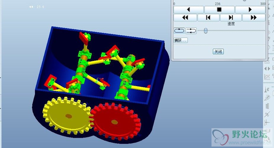

我这边还有一个问题:额 就是我进行运动模拟之后,发现两个轴上的叶片很明显转速不一致,但是轴的直径,齿轮的大小都是一样的,我怎么能使这两个轴看起来转动速度一致呢?再上个图。。。因为上传图片大小的限制 我只能截这么大了

 楼主| 发表于 2014-5-13 22:23 | 显示全部楼层
我的做法是给两个齿轮分别做齿轮副(节圆直径随便定义的,这个必须要准确吗?也请教下),然后选取一个齿轮添加伺服电动机,然后开始运动,但是这样的话,两个轴的运动速度明显不一样 额

 楼主| 发表于 2014-5-13 22:43 | 显示全部楼层
我突发奇想:这个是不是因为我齿轮画的不标准,所以导致了一个齿轮驱动另一个齿轮的时候出现这种情况呢?

发表于 2014-5-14 09:24 | 显示全部楼层
sosoby 发表于 2014-5-13 22:23
我的做法是给两个齿轮分别做齿轮副(节圆直径随便定义的,这个必须要准确吗?也请教下),然后选取一个齿轮 ...
proe里面的齿轮仿真只是模拟,比如两个齿轮齿数明显不同,但是如果你设置传动比为1:1,同样可以进行仿真。也就是说,定义传动比或者节圆直径是齿轮仿真能否进行的关键,与齿轮的参数关系不大,但是如果齿轮参数不符,与实际效果相差甚远。
