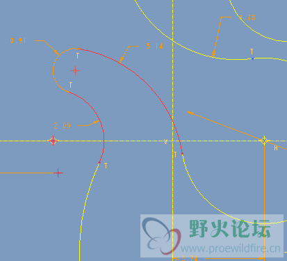

发表于 2014-5-13 20:19 | 显示全部楼层 |阅读模式
改不了尺寸是怎么回事?那里会变红。
71
94
 楼主| 发表于 2014-5-13 20:26 | 显示全部楼层
为什么我画完后统一修改尺寸改不了?那里会出现红色。
发表于 2014-5-13 20:51 | 显示全部楼层
有约束吧
93
104
发表于 2014-5-13 21:10 | 显示全部楼层
因为你两端都有相切的约束了,把约束去掉再试试看
205
254
发表于 2014-5-13 21:41 | 显示全部楼层
像这种带有圆弧链接的图形,改尺寸是有顺序的,红色就失败了
219
317
发表于 2014-5-13 22:43 | 显示全部楼层
有冗余约束,
419
523
发表于 2014-5-14 09:30 | 显示全部楼层
冲突
1688
319
2791
热心助人勋章优秀会员勋章希望之星勋章嘉宾勋章
发表于 2014-5-14 11:12 | 显示全部楼层
删掉实尺寸变弱尺寸
删掉约束
62
发表于 2014-5-14 11:54 | 显示全部楼层
约束的问题
300
370
发表于 2014-5-16 10:18 | 显示全部楼层
一般是输入尺寸错误。就是违反了现有尺寸和约束的规则,检查一下输入的尺寸
