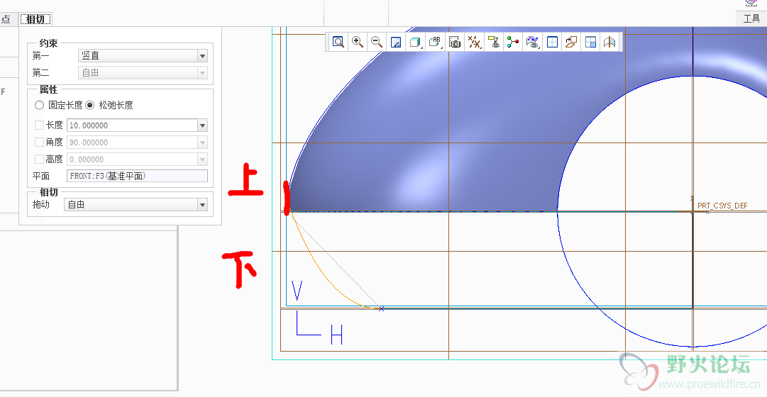

编辑曲线时有一个相切-约束选项,里面有一个相切约束,如图里面怎么把曲线垂直方向改变,由向上改为向下

长度给负值
或者
直接拖动点的拉杆

拖拉杆就可以了
