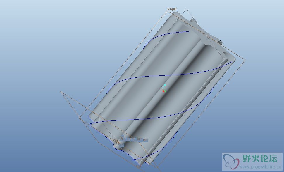

为什么我用变截面扫描扫不出螺杆,却是直的?

主要是你这个截面画起来要费点功夫,我相信很多人主要是不想花太多的时间去做,呵,
给你说个方法,你试着把你这个环形的截面用一个角度来控制它,即动这个角度整体都会转的就行。
然后你对这个角度加入关系式看看是不是你想的结果?关系式形式比如:SD#=trajpar*360*3,圈数在扫描时的关系式里自已调。

附件就一个图片,连个PRT都没有

上prt文件

关系!!

prt太大 传不上来,我后来把草绘截面随便转一定角度就行了,不知道为什么。
