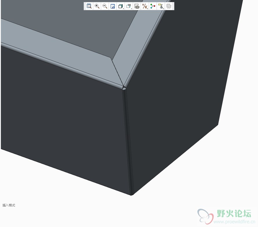

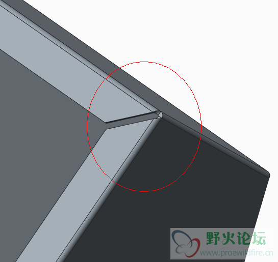

如何让图2达到图1的效果?
图1是实体设计,然后转换成钣金,所以没有那么大的缝
图2是直接在钣金里面设计的,平整命令选择梯形形状,缝很大。
prt文件为Creo2.0

发表于 2014-5-13 16:10 | 显示全部楼层
生成方式不一样,你看折弯边,差别就在哪里

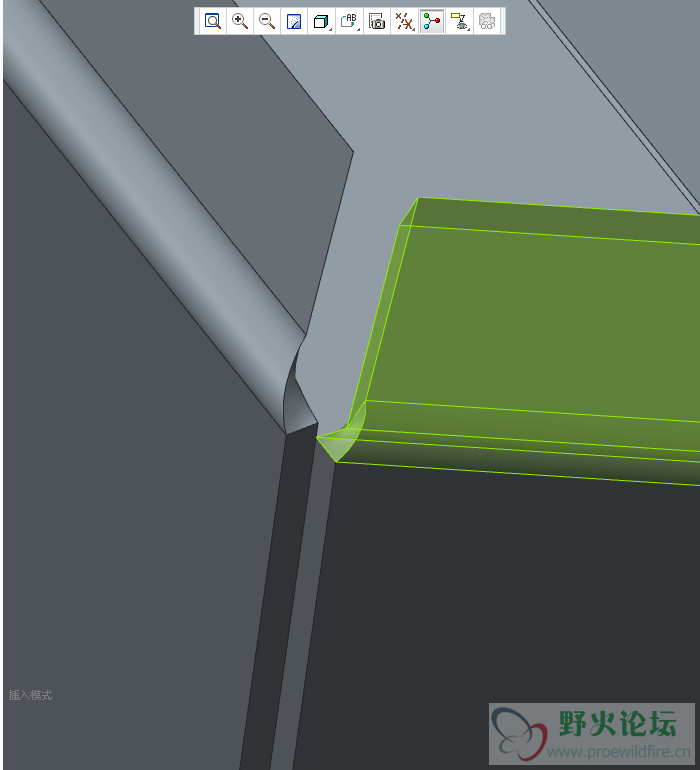

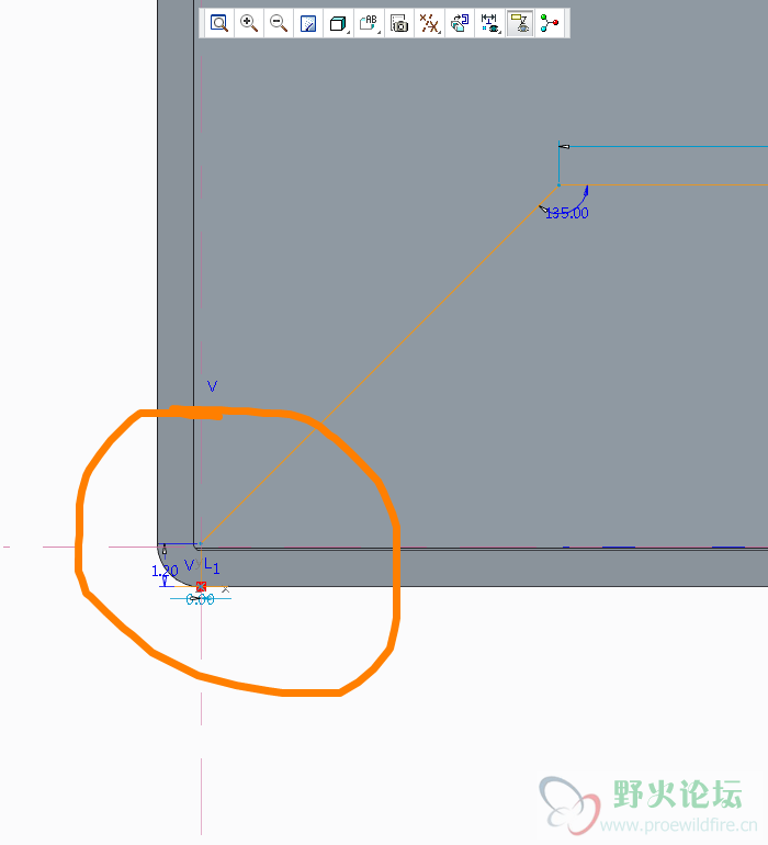

发表于 2014-5-13 17:09 | 显示全部楼层
关键是 角那里有扯裂。改下草绘就行了 。内R角也不要那么大 。

 楼主| 发表于 2014-5-13 17:47 | 显示全部楼层
能否详细说下?谢谢!

 楼主| 发表于 2014-5-13 17:48 | 显示全部楼层
那按照你的方法,我们以后再碰到这种折边要达到紧凑效果,都需要自己草绘形状才行!?
