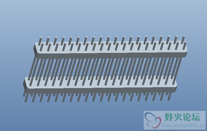

如图,是一个直排针,
我想把一头做90°弯曲,做一个直角排针,
不知道怎么把圆柱做弯曲,难道要用钣金件做吗
直排针

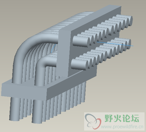

发表于 2014-5-13 15:12 | 显示全部楼层
b.PNG 骨架折弯可以实现,尺寸随便定的,有点小丑

 楼主| 发表于 2014-5-13 15:23 | 显示全部楼层
不会用骨架折弯
先找下教程学习下

发表于 2014-5-13 15:32 | 显示全部楼层
扫描阵列,最简单的,骨架折弯控制不好会变形

 楼主| 发表于 2014-5-13 15:50 | 显示全部楼层
对的 对的就是这个样子
  请问怎么做到的

发表于 2014-5-13 21:50 | 显示全部楼层
先草绘一条你想要的弯曲曲线,然后在实体扫描;最后再阵列你想要的排版
