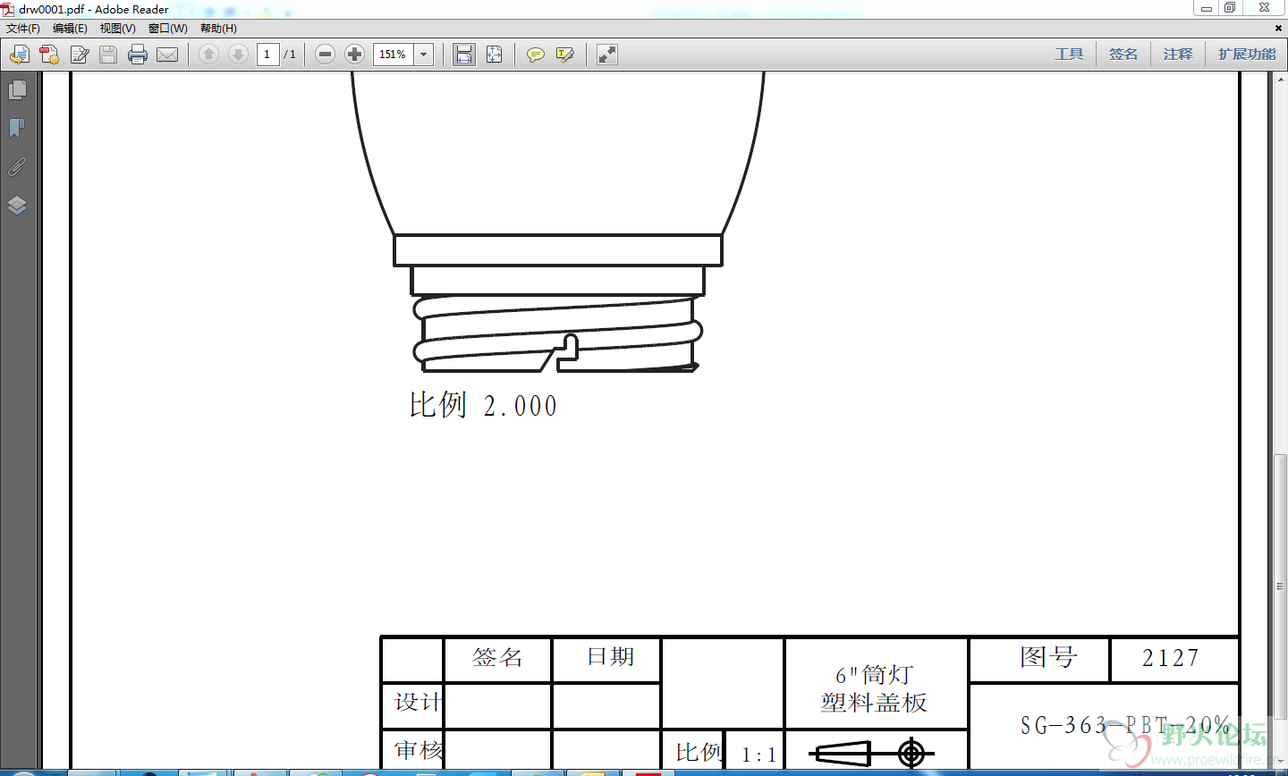

[求助] creo2.0 工程图转PDF图框线宽过精,怎样设置?请大师们教我,谢
发表于 2014-5-13 10:37 | 显示全部楼层 |阅读模式

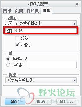

发表于 2014-5-13 11:49 | 显示全部楼层
没有好的办法,只要在做图框时,把图框缩小一些,大概是标准图框的0.98倍。

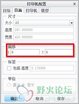

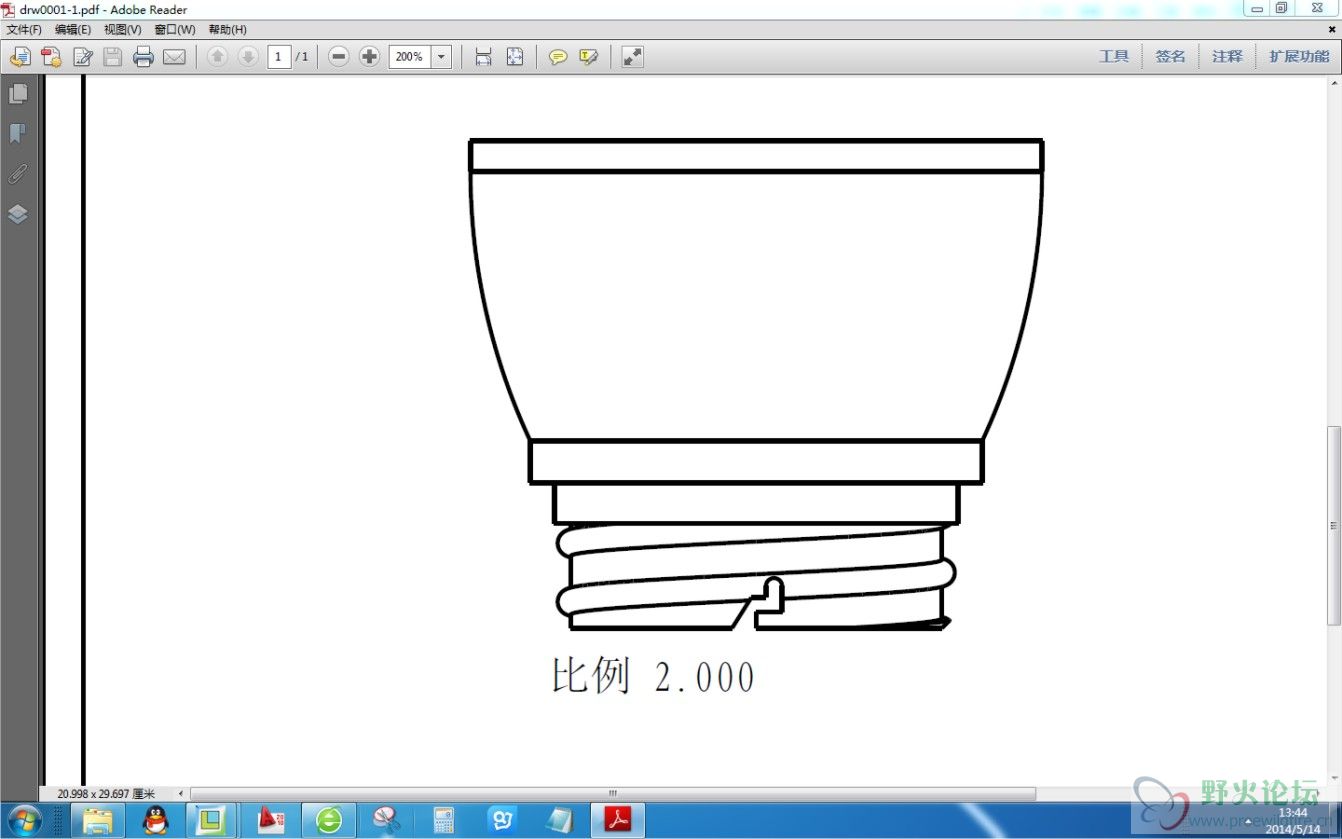

发表于 2014-5-13 21:17 | 显示全部楼层
结合论坛里的一个帖子,自己试了一下,应该还可以
proe打印成PDF文件之后发现图框经常不是位于中间
http://www.proewildfire.cn/thread-36101-1-1.html
(出处: 野火论坛)
1.比例自调
2.x,y偏移6
3.有边框哦
93
104

发表于 2014-10-9 16:16 | 显示全部楼层
调节比例
