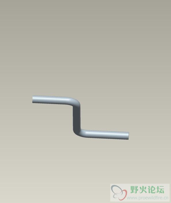

图1
图1
图1

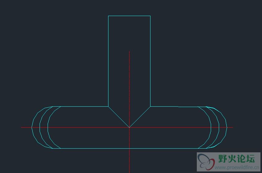

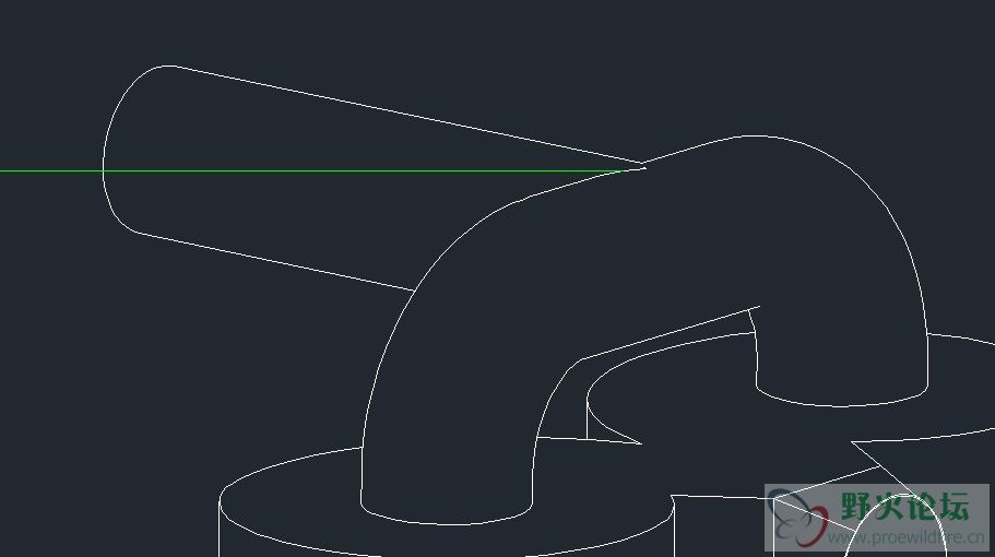

这是图1的CAD俯视图表示
这是图1的CAD俯视图表示
这是图1的CAD俯视图表示
这个要如何表示俯视图
这个要如何表示俯视图
这个要如何表示俯视图,我的脑袋转不过弯过来

在工程图中,改变投影方向可以找到你想要的俯视图

不过一般不建议这么摆放视图,图面布局很重要

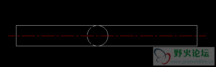

这样子

一个主视图就可以了,标注上直径,什么都表达清楚了。

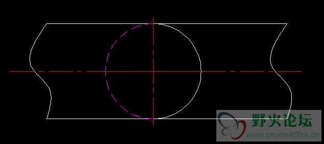

行吗?

改变投影方向可以找到你想要的俯视图

做一个正视图,标注清楚,啥都明白了

改变其投影方向
