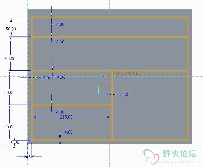

如图怎样约束壁厚4相等的尺寸,使其只标注一个
377
518
发表于 2014-5-12 19:27 | 显示全部楼层
用关系式可以吗?
SD1=SD2=...=4
377
518
发表于 2014-5-12 19:28 | 显示全部楼层
或者添加构造线。约束相等?
73

发表于 2014-5-12 20:00 | 显示全部楼层
棍子 发表于 2014-5-12 19:40
具体怎么操作呢?
如下图
1051083108 + 1 热心助人
73
 楼主| 发表于 2014-5-12 20:18 | 显示全部楼层
可以了,谢谢,
