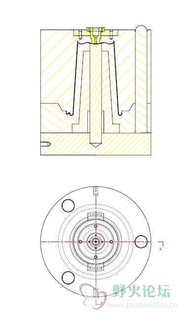

这个模具我做了个半剖,能把它展开来画吗,(proe做剖视的时候有个展开。)这样符不符合制图标准
这样剖画这个模具行不行?
这样剖画这个模具行不行?

发表于 2014-5-13 08:32 | 显示全部楼层
你说的展开是什么意思

楼主的展开我估计 就是阶梯剖
如图2所示
这样画图没问题啊
符合要求

golddevil 发表于 2014-5-13 11:38
楼主的展开我估计 就是阶梯剖
如图2所示
这样画图没问题啊
这样不是半剖么?不是应该只画右边那部分的剖面么?

雨落枫零 发表于 2014-5-13 08:32
你说的展开是什么意思
就是把剖面展开来画,因为半剖只在一个方向看只看到一部分的剖面

谁能明确地告诉我这样画有问题码?符合制图标准吗?

发表于 2014-5-15 13:21 | 显示全部楼层
这个不就是旋转剖吗,当然是可以的啊

这样不是半剖么?怎么区分半剖跟旋转剖?嘻嘻

能做一个90度的旋转剖吗?
