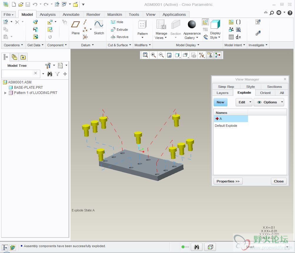

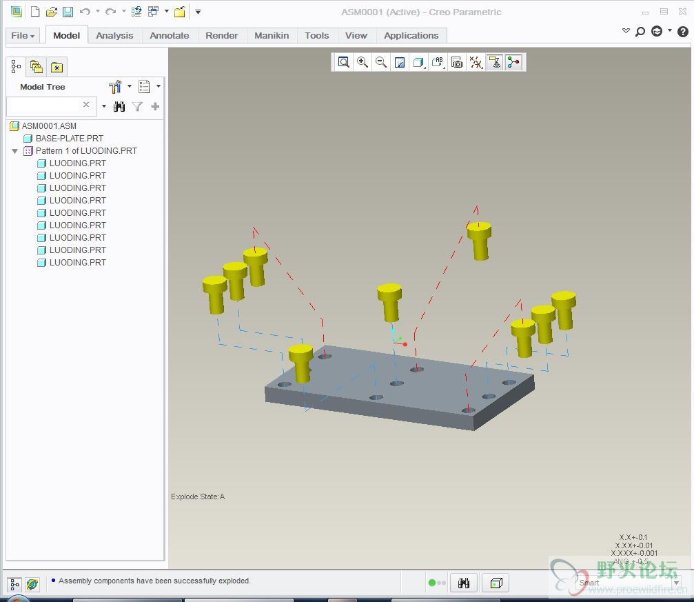

今天在做装配图的时候遇到难题:在做爆炸图分解线的时候,总是
会不时的出现几根特难看的分解线,我用红色表示。现在我想把它
改成蓝色的那样,搞了半天不知怎么办?求指教!

发表于 2014-5-12 15:47 | 显示全部楼层
分解的时候选择边线做参考吧

发表于 2014-5-12 16:06 | 显示全部楼层
你创建分解线选取轴时靠螺钉下端选取即可

发表于 2014-5-12 16:07 | 显示全部楼层
出现你那种情况就是因为你选取螺钉轴线时是靠近螺钉顶端选取的原因造成的

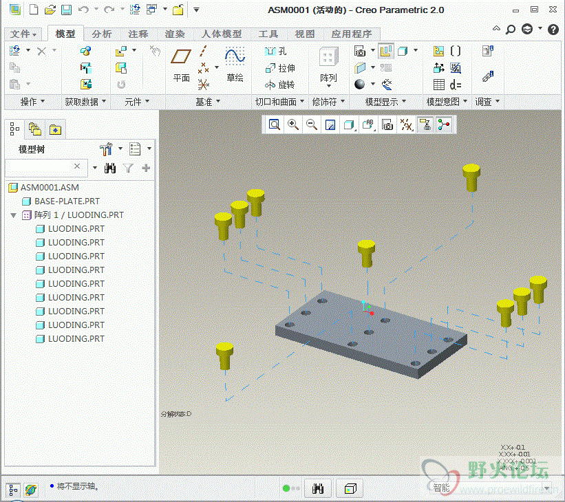

 楼主| 发表于 2014-5-12 20:26 | 显示全部楼层
fengzi2005 发表于 2014-5-12 16:06
你创建分解线选取轴时靠螺钉下端选取即可

 楼主| 发表于 2014-5-12 20:28 | 显示全部楼层
你创建分解线选取轴时靠螺钉下端选取即可
是的,您的方法可行,已经解决!

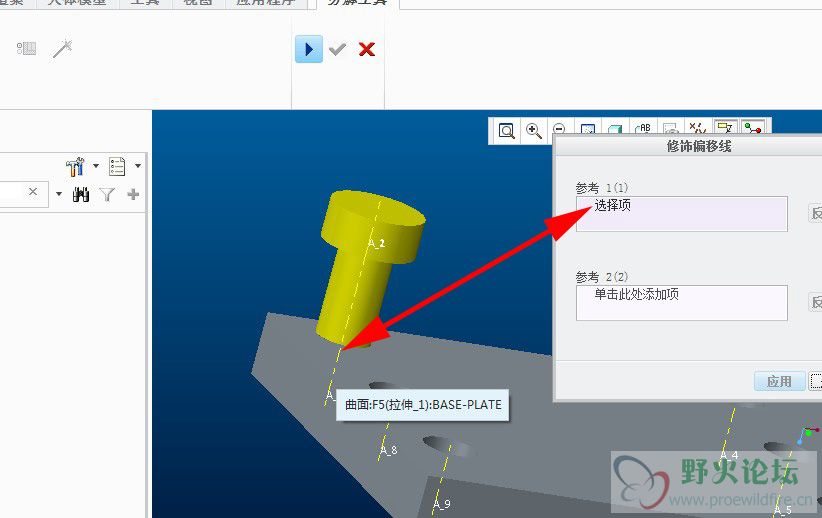

我在试这个项目时,发现创建分解线时选取不了孔和镙丝的轴线,是不是Config没有设定好还是别的原因?

发表于 2014-5-12 20:54 | 显示全部楼层
wanghenghui 发表于 2014-5-12 20:28
是的,您的方法可行,已经解决!
请问我在做分解线时,怎么选不到轴线作为参考?
