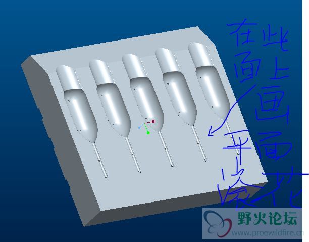

圆柱滚花我们见得多了,但平面滚花怎么画呢?

发表于 2014-5-12 12:05 | 显示全部楼层
扫描+阵列

发表于 2014-5-12 12:52 | 显示全部楼层
圆柱会做,平面不比圆柱更简单么,连投影都不用

 楼主| 发表于 2014-7-24 17:57 | 显示全部楼层
真正阵列起来,电脑都受不了。。。。。

 楼主| 发表于 2014-7-24 18:02 | 显示全部楼层
平面滚花画法(有附件)

 楼主| 发表于 2014-7-27 20:04 | 显示全部楼层
happy1985 发表于 2014-7-24 19:55
不懂啊,不说清楚
这是一个吹塑成型模,两边合起来,要有滚花才能粘合密封。

 楼主| 发表于 2014-7-31 15:35 | 显示全部楼层
用阵列的方法,电脑卡死
