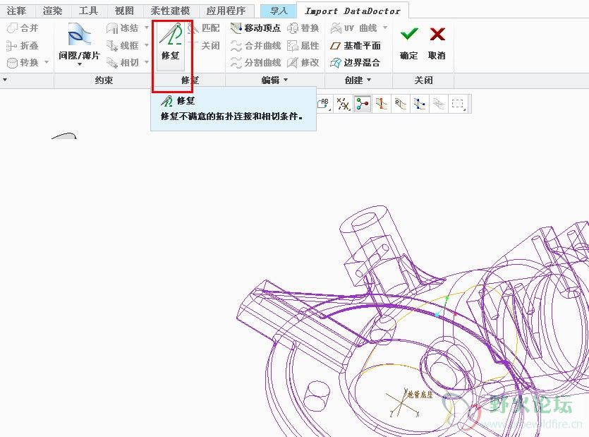

求各位帮我实体化一个补过面的曲面

发表于 2014-5-12 08:18 | 显示全部楼层
先进IDD模式
点击自动修复下——完成退出IDD
你下面做的面再合并下——实体化——OK
枪管底座.prt.rar
344.49 KB, 下载次数: 6
伪君子的掘墓人 + 1 热心助人
