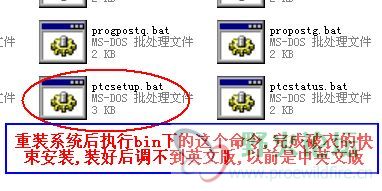

每次重装系统后,执行bin下的ptcsetup命令快速安装破衣后,即使系统没有设置变量也找不到英文版的,哪位知道怎么弄吗?野火3.0的和4.0的

把proeWildfire 3.0\html\chinese_cn这个文件移到PTC以外的文件试试看....不过 好像要移很久..建议直接重装

让你轻松拥有中英文版本PROE
http://www.proewildfire.cn/thread-8702-1-1.html
我就用两个版本的.

可我以前是中英文版的,就是不明白执行那个命令后重装把英文版的给整到哪去了

试过了不行

还一样的是中文版,就是转不到英文版的去

成功,原来那些字母区分大小写,第一次是用小写的,第二次用大写的就OK了

中文版只在我的電腦環境變數中改lang  cht  或 lang chs 即可.
