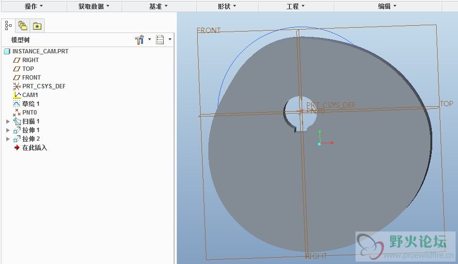

1.有一个凸轮画法如下,如下图
顺便附上PRT
instance_cam.prt.rar (146.74 KB, 下载次数: 11)
他的步骤是先画一个圆,然后用可变截面扫描来扫出凸轮面(里面利用了关系和图形)
详情请看prt
请问我可不可以不画圆直接利用方程做一个基准曲线
然后利用得到的基准曲线直接拉伸实体
我的方程如下
r=evalgraph("cam1",trajpar*360)
theta=t*360
结果这个方程出来的是一个正圆。
请问到底哪里错了?

发表于 2014-5-12 08:54 | 显示全部楼层
参数trajpar只有在扫描中才起作用,描述了扫描轨迹从0到1的变化,和参数方程中的t不是一个概念。

 楼主| 发表于 2014-5-12 11:05 | 显示全部楼层
一语惊醒梦中人
原来是理解错了
这里只要把trajpar 改成t 就可以了
直接就可以方程出来凸轮曲面。
r=evalgraph("cam1",t*360)
theta=t*360
非常感谢
