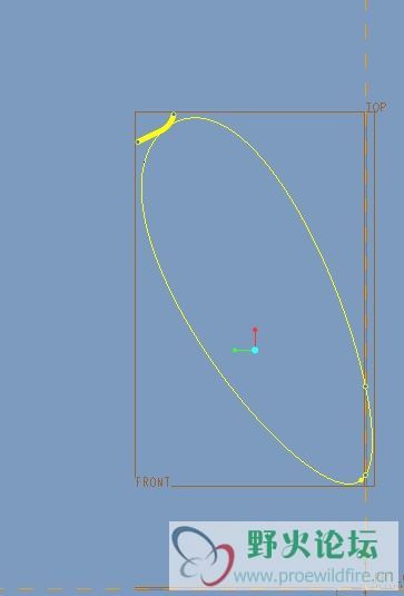

附件中我用一数据建立的基准曲线,所有数据只是表示左上角那条短曲线。在右下角那点数据中是没有的,怎么会出现这种情况呢?

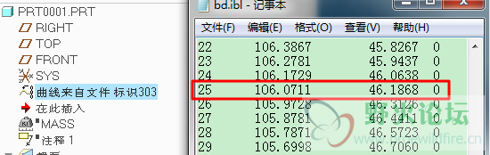

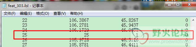

请看以上两个截图,第一个是你的原始ibl文件,第二个是生成曲线之后编辑曲线显示出来的文本,很明显的,序号25的点坐标出错了,所以造成你的曲线跑偏。至于为什么点25坐标会变,这个我说不清

请问你下面那个文本怎么得到的,我想对比一下其他的这个问题好像是第25行数据中1字体不对,改一下就好了。谢谢!
